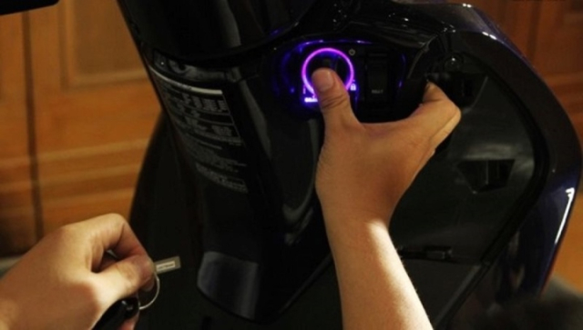

    Sử dụng vật liệu kim loại che chắn
    Sử dụng một miếng kim loại như nắp hộp bánh hoặc miếng giấy bạc để che chắn khóa và ổ khóa smartkey khỏi sóng vô tuyến từ các hướng khác nhau, sau đó thực hiện lại quá trình mở khóa. Kim loại có khả năng ngăn chặn các sóng nhiễu từ các thiết bị phát và cải thiện khả năng nhận sóng của smartkey.​

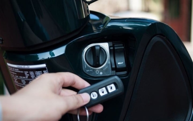

    Đưa smartkey gần ổ khóa
    Đặt smartkey sát cạnh ổ khóa của xe máy và thử lại quá trình mở khóa. Khoảng cách gần hơn sẽ giúp tín hiệu truyền đến hệ thống khóa mạnh hơn, vượt qua các sóng gây nhiễu.​
