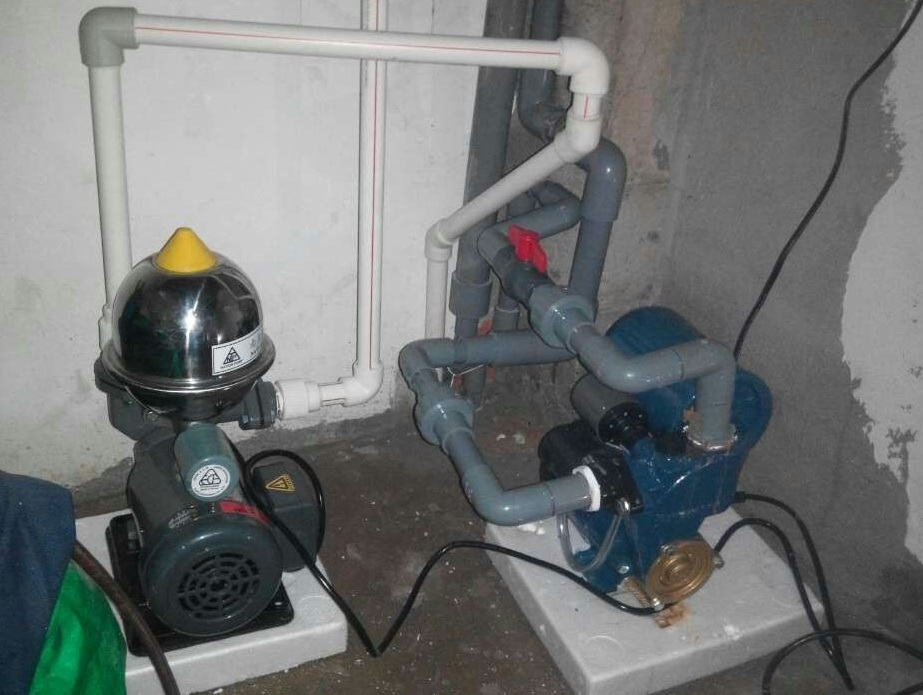

    Những nguyên nhân khiến máy bơm tăng áp kêu tạch tạch liên tục
    Máy bơm tăng áp kêu tạch tạch do lỗi đường ống nước.
    Máy bơm tăng áp hoạt động theo cơ chế sử dụng áp lực nước để ngắt role điện với áp lực từ 1,2-1,8 kg
    Để hệ thống bơm áp hoạt động ổn định điều kiện bắt buộc hệ thống ống nước kín tuyệt đối.
    Trường hợp máy bơm tăng áp kêu tạch tạch thường xảy ra với máy bơm tăng áp cơ hay máy bơm bán điện tử dùng role ngắt mạch điện tử.
    Khi xảy ra hiện tượng máy bơm tăng áp kêu tạch tạch bất thường khi không sử dụng nước bạn cần kiểm tra kỹ hệ thống nước .
    Trước tiên bạn kiểm tra đầu ra các thiết bị vệ sinh tại các vị trí như sau:
    Với gia đình sử dụng máy bơm để tăng áp lực nước nhà vệ sinh.
    Vị trí đầu dây cấp nước nối vòi nước chậu rửa mặt , vòi chậu rửa bát,
    • Dây cấp nước bồn cầu, dây xịt nhà vệ sinh,
    • Phao bồn cầu,
    • Máy lọc nước,
    • Dây cấp bình nóng lạnh
    • Vị trí chân sen tắm.
    Với gia đình sử dụng máy bơm tăng áp đẩy bồn chứa sử dụng van phao cơ
    • Kiểm tra đường ống nước
    • Kiểm tra đóng mở van phao cơ bồn nước
    Máy bơm áp kêu tạch tạch do nguồn nước bẩn
    Cach sua may bom tang ap keu tach tach hieu qua - 4
    Nguồn nước bẩn làm máy bơm tăng áp kêu tạch tạch
    Nguồn nước bẩn ảnh hưởng gì tới máy bơm áp ?
    • Nguồn nước bẩn sẽ làm hẹp đường ống nước làm giảm áp lực của máy bơm khiến role đóng mở không dứt điểm
    • Nguồn nước bẩn làm tắc , hẹp đầu vòi thiết bị khiến máy bơm áp chạy không chuẩn kêu tạch tạch liên tục khi mở vòi nước.
    • Nguồn nước bẩn làm kênh van một chiều khiến áp lực trong đường ống không đủ để ngắt role.
    • Nguồn nước bẩn đóng cặn vào khoang bơm khiến máy bơm không tạo được áp để ngắt rơle bơm.
    Máy bơm tăng áp kêu to tạch tạch do lỗi máy bơm.
    • Nguyên nhân do máy bơm thường ở các bộ phận sau:
    • Máy bơm kêu tạch tạch do hỏng role
    • Máy bơm kêu tạch tạch do hỏng bình áp
    • Máy bơm kêu tạch tạch do mòn cánh bơm
    • Máy bơm kêu tạch tạch do kẹt van một chiều.

    Để sửa dứt điểm lỗi máy bơm kêu tạch tạch liên tục bạn cần xác định rõ nguyên nhân gây ra bệnh máy bơm như các gợi ý trên.
    Cách sửa máy bơm kêu liên tục khi không sử dụng nước.
    Trước tiên bạn cần xác định rõ hệ thống ống nước trong nhà là ống nước bằng kẽm hay ống nhựa hay ống nhựa hàn nhiệt .
    Thời điểm máy bơm kêu liên tục từ khi nào như :
    1. Máy bơm kêu tạch tạch liên tục sau khi lắp máy bơm mới 1-2 tháng.
    Với trường hợp này nếu nhà bạn sử dụng ống kim loại rất có thể đường ống bị thủng do đường ống bị oxi hóa dưới áp lực cao khiến ống bị thủng.
    Cách khắc phục :
    Với trường hợp ống kim loại bị hở , thủng nhỏ phương pháp tốt nhất là thay thế hệ thống đường ống nước bằng ống nhựa hàn nhiệt . Nếu không thể thay thế thì khắc phục tạm thời bằng cách thay thế bằng máy bơm tăng áp từ .
    2. Với trường hợp máy bơm sử dụng lâu 2-3 năm mới bị hiện tượng kêu liên tục không ngắt bạn kiểm tra bằng các bước sau:
    Bước 1 :
    Rà soát kiểm tra các vị trí các mối nối ống dẫn nước mềm bên ngoài tường thật cẩn thận đảm bảo không bị rỉ nước.
    Kiểm tra các thiết bị vệ sinh như phao bồn cầu xem có bị tràn không?.
    Kiểm tra máy lọc nước khi rút nguồn điện nước thải có chảy không?
    Với gia đình sử dụng máy bơm tăng áp đẩy lên bình phụ thái dương năng tôi khuyên bạn nên thay bằng van điện từ điều khiển bằng van phao điện để đóng mở nguồn nước ổn định hơn van phao cơ,
    Cach sua may bom tang ap keu tach tach hieu qua - 6
    Thay van phao cơ bằng van điện từ để máy bơm tăng áp không kêu tạch tạch
    Bước 2 ;
    Kiểm tra máy bơm áp các bộ phận như
    • Kiểm tra bình áp xem còn áp không ?
    • Kiểm tra độ đóng mở của role
    • Kiểm tra khoang bơm xem có cặn bẩn lọt vào không?
    • Kiểm tra van một chiều xem có rác , cặn bẩn làm kẹt van hay không ?
    Cách khắc phục :
    Sau khi kiểm tra các bộ phận trên nếu hỏng bộ phận nào cần tiến hành thay mới và vệ sinh toàn bộ máy bơm để máy hoạt động tốt hơn.
    Cách khắc phục máy bơm tăng áp kêu liên tục khi sử dụng nước.
    Cach sua may bom tang ap keu tach tach hieu qua - 7Cách khắc phục máy bơm tăng áp kêu liên tục khi sử dụng nước
    Với trường hợp này máy bơm thường kêu khi mở thiết bị sen tắm , xa bồn cầu , hay máy lọc nước chạy.
    Nguyên nhân do nguồn nước bẩn đóng cặn tại các đầu ra vòi nước như sen tắm , vòi rửa mặt.
    Với máy lọc nước và van phao bồn cầu do ống nước cấp nhỏ dẫn đến áp lực nước đẩy vào thiết bị nhỏ làm role đóng ngắt nhiều hơn.
    Cách khắc phục :
    Với trường hợp máy bơm kêu liên tục khi mở sen tắm và vòi chậu bạn cần vệ sinh đầu lọc và vệ sinh bát sen tắm.
    Nếu vệ sinh xong máy bơm vẫn kêu bạn tiến hành chỉnh áp lực của role máy bơm.
    Nếu chỉnh role máy bơm tới mức cao nhất mà máy bơm tăng áp vẫn kêu liên tục bạn có thể lắp thêm bình tích áp 4-5 kg để áp suất trong đường ống được duy trì tốt hơn.
