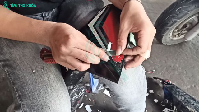

    Bước 1: Cạo Sạch Lớp Decal Cũ
    Để có màu sơn bóng mịn, các bạn cần dùng dao dọc giấy cạo sạch lớp decal cũ (nếu có) trên bộ phận cần sơn nhé
    CACH SON XE MAY TAI NHA DON GIAN NHANH CHONG NHAT - 3
    Dùng dao cạo sạch lớp decal cũ

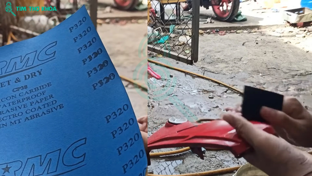

    Bước 3: Dùng giấy giáp nhám mịn (loại 320), đánh xả 1 lớp trên bề mặt cần phun sơn. Việc này tạo điều kiện cho sơn bám màu chắc hơn.
    CACH SON XE MAY TAI NHA DON GIAN NHANH CHONG NHAT - 5
    Đánh xả 1 lớp trên bề mặt cần phun sơn

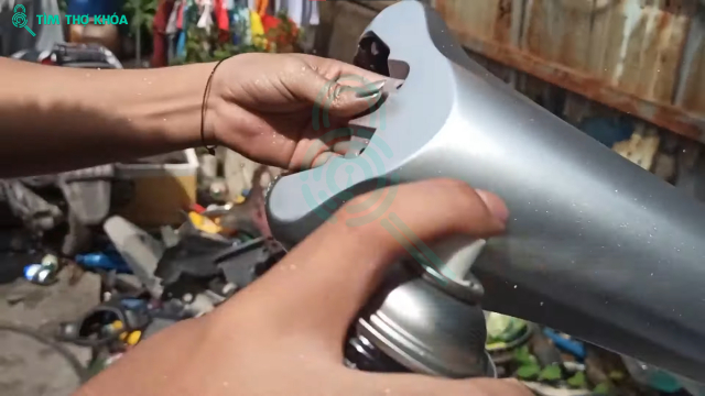

    Bước 4: Sử dụng sơn 2k, xịt lót mỏng 2 lớp lên bề mặt bộ phận cần sơn, mỗi lớp cách nhau khoảng 10 phút. Chú ý phun đều tay. (màu nào cũng phải xịt lót xám hết)
    CACH SON XE MAY TAI NHA DON GIAN NHANH CHONG NHAT - 6
    Sử dụng sơn 2k, xịt mỏng 2 lớp lên bề mặt bộ phận cần sơn

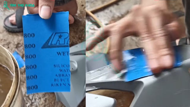

    Bước 5: Sau khi 2 lớp lót sơn 2k đã khô, Sử dụng giấy giáp 800, xả nhẹ qua bề mặt. Chú ý nhẹ nhàng chà, không được để lộ bề mặt sơn ban đầu.
    CACH SON XE MAY TAI NHA DON GIAN NHANH CHONG NHAT - 7

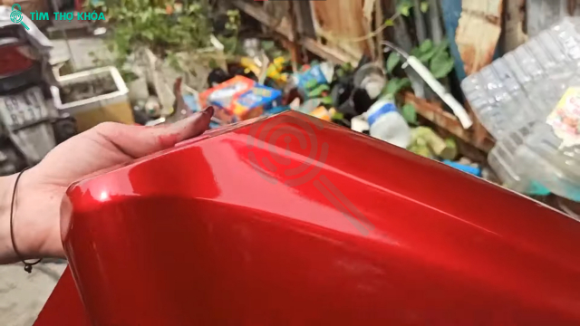

    Bước 8: Xịt 3 lớp đỏ mỏng lên trên màu bạc ánh kim đó. Chú ý xịt đều tay, mỗi lớp cách nhau 10p
    CACH SON XE MAY TAI NHA DON GIAN NHANH CHONG NHAT - 10
    Sau khi xong 3 lớp và để khô, ta được màu đỏ tươi rất đẹp
    CACH SON XE MAY TAI NHA DON GIAN NHANH CHONG NHAT - 11
    Màu hiện rõ sau khi sơn
