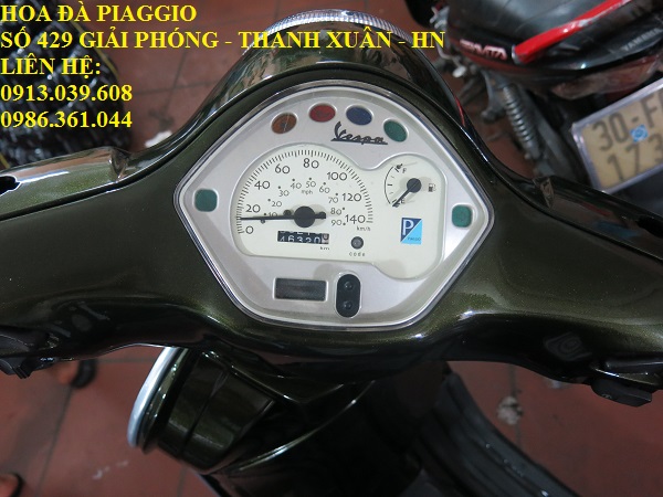

    Trên đây là một vài mẹo để giúp giữ màu sơn xe Vespa LX lâu, bền và đẹp. Dưới đây, là một vài hình ảnh sau khi sơn lại xe bị xước từ cửa hàng Hoa Đà Piaggio. Khách hàng chọn chuyển màu sơn từ trắng sang rêu.
