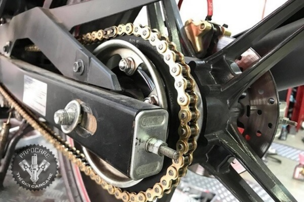

    + Bước 1: Dùng dụng cụ mở mang cá hoặc carte che sên để lộ ra các bộ phận nhông sên dĩa cần vệ sinh.
    + Bước 2 : Dùng nước rửa nhông sên dĩa
    + Bước 3 : Dùng dung dịch vệ sinh sên Herios Chanin Lube chuyên dụng để đánh bay các vết bẩn từ bùn cát bám lâu ngày trên nhông trước, các mắc sên và đĩa sau. Chờ khoảng thời gian 5-10 phút để dung dịch có tác dụng tách các vết bẩn ra khỏi sên nhông dĩa.
    + Bước 4: Sau thời gian chờ để dung dịch vệ sinh sên phát huy tác dụng thì dùng nước vệ sinh sạch sẽ sên hoàn toàn.
    + Bước 5: Dùng khăn lau sạch sên, lau khô sên.
    + Bước 6: Dùng dung dịch bảo dưỡng bôi trơn sên Herios Chain Lube để bôi sên vừa vệ sinh xong, xịt tập trung ở hai bên sên để có thể tiết kiệm dung dịch, giúp có thể sử dụng được nhiều lần. Lưu ý sau khi xịt dung dịch bôi trơn Herios Chain Lube nên để chờ khoảng 30 phút, để cho dung dịch bôi trơn bám vào sên xe, sau đó mới sử dụng.
    Cach bao duong sen xich xe may de su dung ben lau - 4
    Sau quá trình vệ sinh bảo dưỡng sên xích xe máy đúng cách thì sên vàng sáng bóng trở lại màu nguyên thủy, khi quay bánh không còn hiện tượng sên kêu khi di chuyển, hay bánh quay hay bị khựng nữa, mà giờ đây sên nhông đĩa đã vận hành một cách trơn tru, êm ái.
