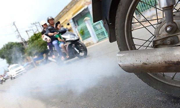

    Xe máy xuất hiện khói lạ
    Ống pô xuất hiện khói đen
    Hiện tượng khói đen xuất hiện khi chạy xe là do xe sử dụng quá nhiều nhiên liệu, độ hao xăng lớn. Nguyên nhân có thể là do lọc gió quá bẩn khiến lượng khí đi vào buồng đốt giảm gây tốn xăng.
    Cac loai benh cua xe may thuong gap va cach khac phuc - 3
    Để khắc phục sự cố này người dùng cần vệ sinh, làm sạch hoặc thay mới lọc gió. Tùy vào loại lọc gió của xe bạn mà có phương pháp vệ sinh hợp lý. Nếu là lọc gió khô thì có thể làm sạch nhờ khí nén. Còn lọc gió dầu thì chúng ta nên thay mới cho đảm bảo hiệu quả.

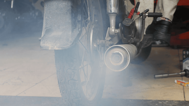

    Ống pô xuất hiện khói trắng
    Khói trắng xuất hiện khi xe bị hở xéc măng (bạc). Xéc măng hở khiến cho dầu máy từ buồng máy bắn lên buồng đốt. Quá trình đốt hỗn hợp này sẽ sinh ra khói trắng. Và để khắc phục, người dùng cần thay xéc măng.
