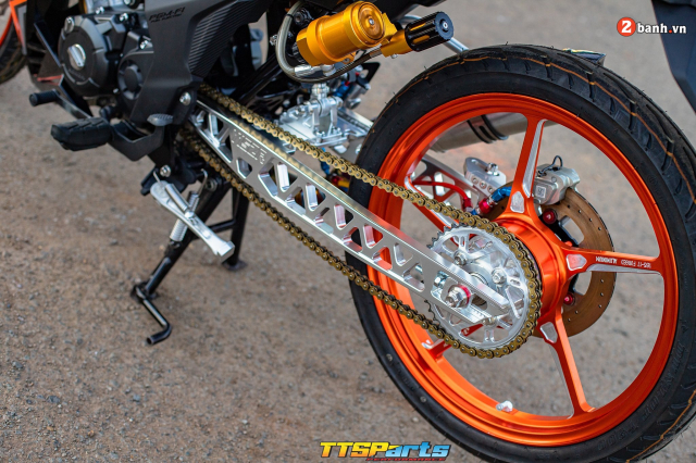

    Theo như anh Sang tiết lộ, chiếc đĩa thắng 220mm ở dàn chân sau được anh ấy thiết kế và gia công. Lưỡi đĩa làm bằng sắt với bề mặt rỉ sét hầm hố, đồng thời ở thành lưỡi đĩa còn có lỗ chân không giống như đĩa thắng xe đua hỗ trợ quá trình tản nhiệt diễn ra hiệu quả.

    Sên tải vàng óng ánh và đĩa tải CNC đã được khoe ra một cách khéo léo với gắp nhôm CNC Y15ZR, một món đồ chơi của Exciter 150 được anh Sang xử lý tỉ mỉ để trang bị cho chiếc Winner độ. Bộ gắp này xịn sò ở chỗ chân bắt phuộc có thể tháo rời để tùy chỉnh chiều cao phuộc bằng 4 vị trí ốc cố định như anh em có thể thấy.
