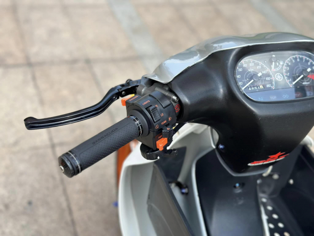

    Bản độ Yaz 125 này thật sự có thể khiến cho người khác ấn tượng bởi sự táo bạo của của dàn tay lái, khi vị trí này mang trên mình một vẻ đẹp bất đối xứng cực kì thú vị. Khi bên phải sở hữu cùm thắng Brembo RCS nhưng bên trái lại xuất hiện cùm côn dầu Brembo Billet, hai món đồ chơi khác biệt lớn về mặt thiết kế tạo nên nét đẹp độc đáo riêng cho dàn tay lái chiếc Yaz 125.

    Cùm công tắc trái phải nguyên bản đều đã bị loại bỏ, riêng góc tay lái bên trái được nâng cấp một bộ cùm đầy đủ nút nhấn và có luôn cả công tắc đèn xin vượt. Còn bên phải thì đánh dấu sự xuất hiện của cùm ga Domino 1 dây thường được trưng dụng trong các giải đua cào cào với hành trình ga cực ngắn.

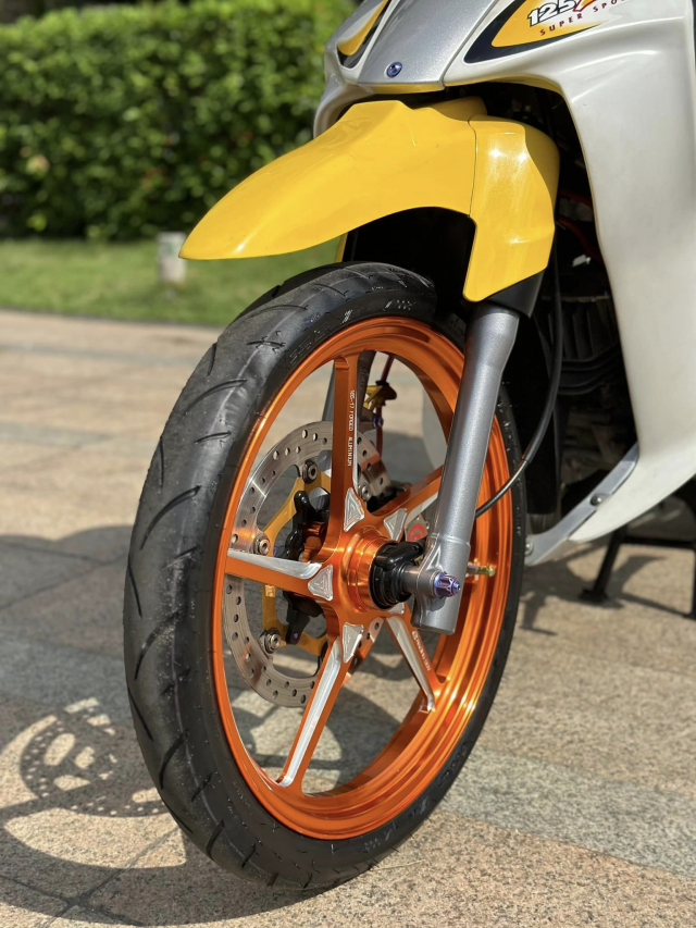

    Dàn chân trước sau của chiếc Yaz 125 gây chú ý bởi vì độ nổi trội của bộ mâm Racing Boy FG511 bắt mắt không thua kém gì màu sắc dàn áo xe. Dòng mâm này có thể gắn như zin cho Yaz 125 và sử dụng được dây cáp công-tơ-mét nguyên bản.

    Hệ thống thắng trước được sinh ra từ sự phối hợp giữa heo Brembo Billet 2 piston Nickel và đĩa thắng Brembo Oversize. Trong đó bộ phận pát nhôm CNC và lòng đĩa CNC đóng vai trò hết sức quan trọng khi vừa cố định chúng lên xe, vừa giúp chúng phát huy triển để hiệu năng vận hành.

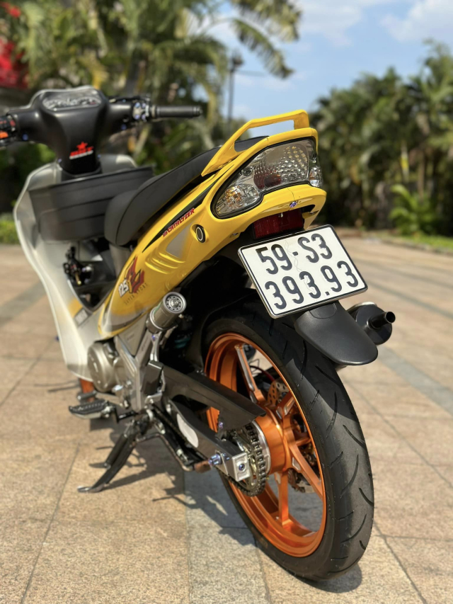

    Hệ thống thắng sau sẽ nằm dưới sự kiểm soát của pen đạp Brembo, còn dầu sẽ nằm trong bình Brembo khói có thể quan sát mật độ thắng dễ dàng.

    Chú heo thắng Brembo Billet 2 piston Nickel cũng xuất hiện tại dàn chân sau và đang kết hợp chung với đĩa thắng 220mm - Loại đĩa thắng cực kì thích hợp để nâng cấp cho bánh sau khi có thể hỗ trợ đa số dòng heo 1 piston, 2 piston ăn hết bố thắng nhưng không tạo ra lực thắng quá lớn làm cho thắng sau bị bó cứng.
