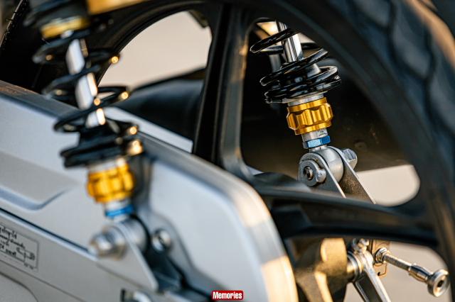

    Phuộc sau trên xe là cây phuộc Ohlins HO819 sản xuất dành riêng cho Honda Monkey 125, chủ nhân bản độ Wave 125 không chỉ nâng cấp thêm HPA mà còn trau chuốt gia công riêng phụ kiện núm chỉnh CNC tốc độ hồi, núm chỉnh CNC tốc độ nén xuống của phuộc.
    Ngoài ra sau khi trải nghiệm do anh ta cảm thấy lò xo của Ohlins HO819 quá thưa, cho nên mới đổi sang Ohlins HO110019 Wave Dream không bình dầu để giúp cho phuộc có được khả năng giảm chấn hiệu quả hơn.
