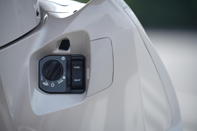

    Lỗi ổ khóa Smartkey
    3 can benh thuong gap tren Honda Lead 4 van khien chu xe khoc thet - 3
    Đối với Honda Lead 4 van, không ít anh em trong quá trình vận hành đã gặp phải hiện tượng dù tắt remote về màu đỏ thì vẫn có thể khởi động núm vặn Smartkey ngay cả khi đang khóa cổ. Hoặc vẫn có thể vặn núm Smartkey để khởi động xe mặc dù không có remote ở gần. Đây là một lỗi từ phía nhà sản xuất, nếu không phát hiện kịp thời thì các vị chủ nhân Honda Lead 4 van sẽ rất dễ bị mất xe.
    Nếu gặp phải lỗi này thì anh em có thể mạnh dạn đi đến Head Honda gần nhất hoặc đại lý mua xe để yêu cầu bảo hành, thay thế ổ khóa Smartkey.

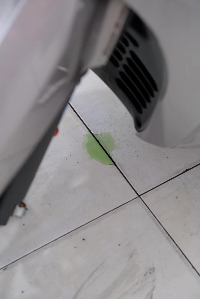

    Honda Lead 4 van bị rò rỉ nước mát
    3 can benh thuong gap tren Honda Lead 4 van khien chu xe khoc thet - 4
    Honda Lead 4 van còn có một căn bệnh nữa chính là nước mát dễ bị rò rỉ trong quá trình sử dụng - Một lỗi mà trước đây hai dòng xe đều mang trên mình hệ động cơ ESP+SH350iVario 160 Việt Nam đã gặp phải. Căn bệnh này sẽ ảnh hưởng trực tiếp đến quá trình tản nhiệt, khiến hiệu suất bị hao tổn trong quá trình vận hành và còn dẫn tới nguy cơ các chi tiết bên trong động cơ xuống cấp nhanh hơn.
    Người dùng Honda Lead 4 van chỉ còn cách là thay thế hoàn toàn cụm bơm nước mát mới thì mới có thể khắc phục triệt để.
