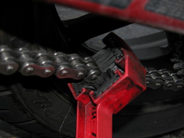

    - Dùng bàn chải đánh răng, hoặc bàn chải vệ sinh xích chuyên dụng đánh đánh sạch bụi, vật chất bản bám trên bề mặt và các mắt xích.
