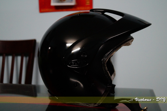

chuẩn bị nào! Đầu tiên là những clip trên mạng người ta đã ghi lại quá trình chuẩn bị và thực hiện sơn mũ, những clip cho mình khá nhiều bài học - sơn tay nhé, không phải sơn airbrush nhé: Đầu tiên là cách tháo gỡ các phụ kiện, chuẩn bị bề mặt sơn: Sau khi xem khá nhiều, mình kết nhất clip này - Một clip khá hay và chi tiết - tiếc rằng ở VN mình hình như chưa có chất làm hiệu ứng sơn DNA: - Giấy nhám mịn (nên chọn loại xịn cho nó mịn nhé): 8-10 nghìn đ / 1 tờ. - Băng keo các loại: tầm vài nghìn đ / 1 cuộn. - Bình sơn xịt: 25 nghìn đ / hộp Sơn 1 con làm chuột bạch trước, sau đó từng bước rút kinh nghiêm k cho con thứ 2. Hehe. Sau khi dùng giấy nhám chà sạch bề mặt, rửa sạch (bằng nước rửa bát.. hehe) thì bắt tay vào sơn lớp đầu tiên màu đen: Đen thui thùi lùi: Dùng băng keo nhỏ tạo hình đường nét màu mè, căn chỉnh cái này lâu phết: Lên màu đỏ nhé: Sau đó đợi sơn khô thì lên tiếp chỉ màu trắng. Và kết quả là thế này: Cuối cùng là xịt thêm xung quanh một lớp áo keo bóng, lắp phụ kiện lại, thế là xong: Các điểm giáp mí giữa các màu chưa được nét lắm vì sử dụng băng keo giấy. Nếu ACE muốn làm thì nên mua băng keo nylon, sơn sẽ không bị thấm qua giấy. Nhưng băng keo nylon có chiều rộng nhỏ (tầm nửa cm) có vẻ hơi khó kiếm. Chắc phải ra tiệm sơn hỏi mua giùm. Tuy không đẹp lắm nhưng thấy cũng... tàm tạm, sáng sủa hơn cái mũ đó trước khi sơn. Hehe... Xem Why We Ride xong, thấy có Troy Lee tham gia bình luận, lại thèm lọ mọ với mấy cái helmets. Phải nói tay này khéo thật. Con mắt thẩm mỹ rất chi là xăng máu! (Nguồn ACEMTSG - TG VietHorse)
