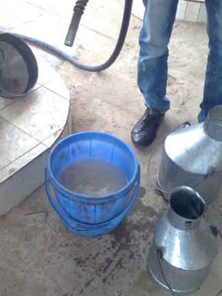

    Xăng pha nước lã- xe chết máy:
    _Theo lý thuyết, xăng không thể pha thêm nước lã bởi tỷ trọng của xăng chỉ đạt 0,74 so với nước. Vì thế, xăng pha nước lã sẽ bị lắng nước xuống dưới, còn xăng nổi lên trên. Nếu xăng pha nước lã sẽ có hai lớp riêng biệt với lớp dưới là nước và ở trên là xăng.
    _Khi xe bị đổ xăng pha nước lã sẽ có hiện tượng tức thì là chết máy. Bởi khi đổ, xăng ở trên bề mặt còn nước sẽ lắng xuống phía dưới đáy bình, sau đó lớp nước này sẽ bị động cơ hút vào hòa khí để pha trộn. Vì nước không thể hòa trộn, khuynh tán trong không khí nên nước khi được phun vào động cơ khiến xe chết máy.
    Cach nhan biet xe bi do xang rom
    Xăng pha nước lã sẽ bị lắng nước xuống dưới, còn xăng nổi lên trên (Ảnh minh họa)
    _Xe chết máy nhanh hay chậm sẽ tùy thuộc vào 2 điều kiện. Cụ thể, trường hợp xăng vẫn còn trong bộ hòa khí trước đó thì xe đi được một đoạn ngắn, sau đó xuất hiện tiếng nổ lẹt đẹt và lịm dần. Trường hợp các loại xe sử dụng động cơ phun xăng như Lead, Future F1… sẽ chết ngay khi nổ máy vì phun xăng trực tiếp, tức nước đưa vào luôn.
    _Động cơ bị nhiễm xăng pha nước lã cần được làm sạch bằng cách xả hết xăng trong bình, ống dẫn, bộ bầu lọc và bơm xăng “chuẩn”, sục rửa từ 2 – 3 lần, sau đó đổ xăng trở lại bình thường.
